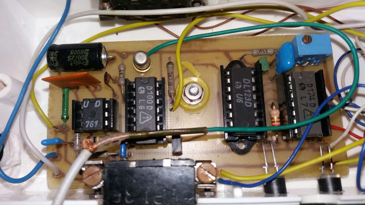

Sieht für mich nach DDR Eigenbau aus. Könnte sogar einen Turbo mit drin haben.
pps schrieb: Sieht für mich nach DDR Eigenbau aus. Könnte sogar einen Turbo mit drin haben.
Ja, sieht so aus.
Mach mal ein paar (gute) Fotos vom Innenleben, dann wissen wir mehr. Wenn die Beschriftung der IC noch zu entziffern ist, reicht das schon. Wenn die aber abgekratzt ist, wären Fotos von beiden Seiten hilfreich.
Prima, einen Flipflop DL074D HFO kann ich schon mal erkennen. Das ist der längs eingebaute IC. Bei den anderen IC kann ich nur raten. Der 6-beinige wird ein OPV/ OpAmp sein B?? irgendwas.
Ich glaube die Schaltung dazu auch zu haben. Da bin ich mir nicht ganz sicher. Wenn es Dir möglich ist wäre es schön, wenn Du Beschriftung der 3 anderen IC lesen könntest...
Ob das Teil Turbo kann, kannst Du leicht selbst sehen. Ist PIN 9 in dem Homemade Stecker belegt, dann kann es Turbo. Das ist auch sehr wahrscheinlich, weil für Turbo das digitalisierte Tape-Signal nicht weiter "behandelt" werden muß.
auf den ICs kann ich leider nichts lesen, der Aufdruck ist zu undeutlich
panamajoe schrieb: auf den ICs kann ich leider nichts lesen, der Aufdruck ist zu undeutlich
Auf dem Foto sieht es so aus als ob die Kamera auf das hintere IC fokusiert hat und die vorderen deshalb undeutlich sind. Bei meiner Knipse hilft es manchmal von etwas weiter weg zu fotografieren und dann in das Bild hineinzuzoomen.
